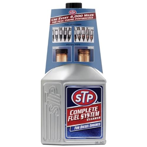

    arkadaşlar selamlar sabah bir arkadaşım fazladan almış bana hediye ettim STP amerikan marka yakıt sistemi temizleme katkısı bunu aracımda şuan bi sıkıntı yok kullansam fayda görürmüyüm yada zararı varmıdır kullanan varmı ?
